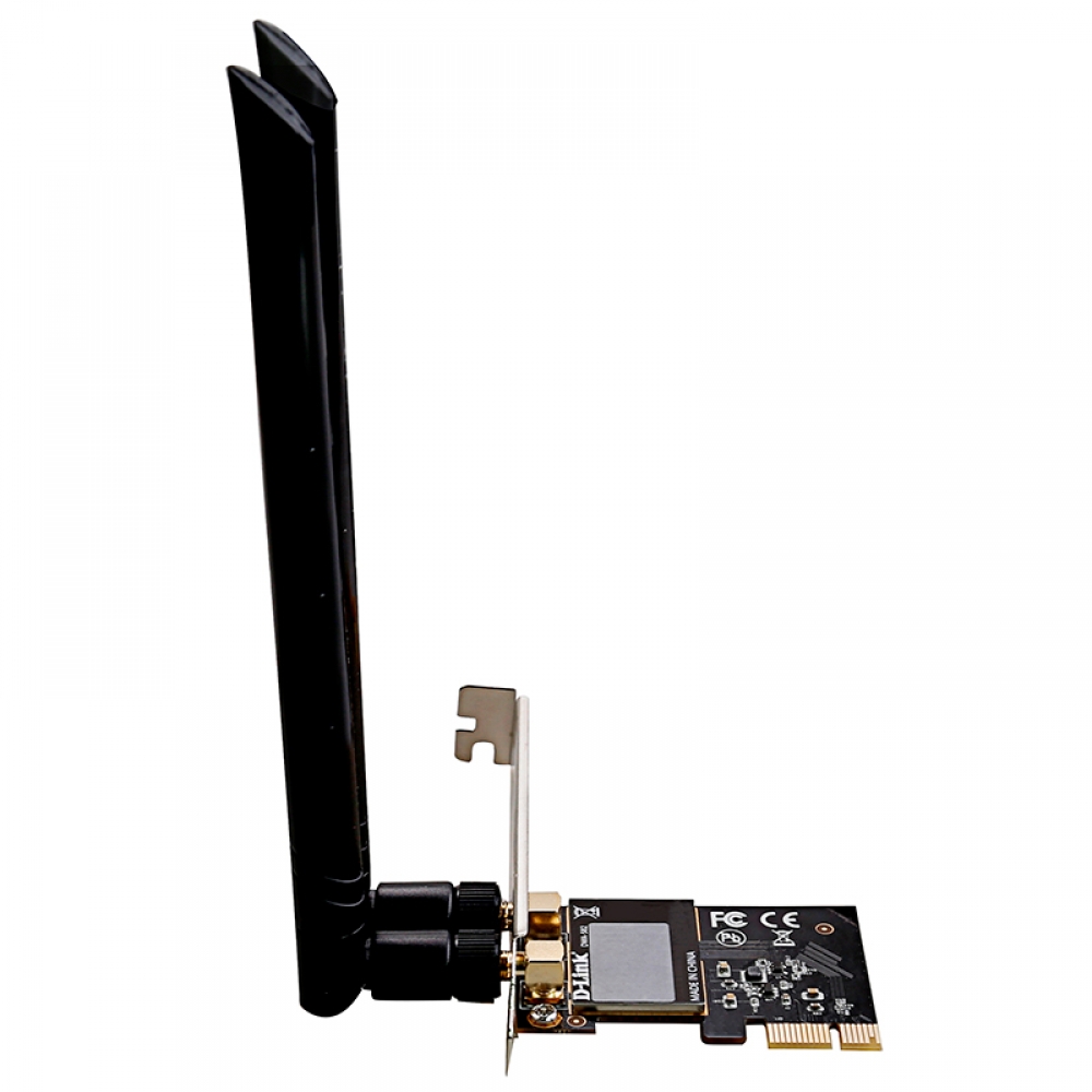

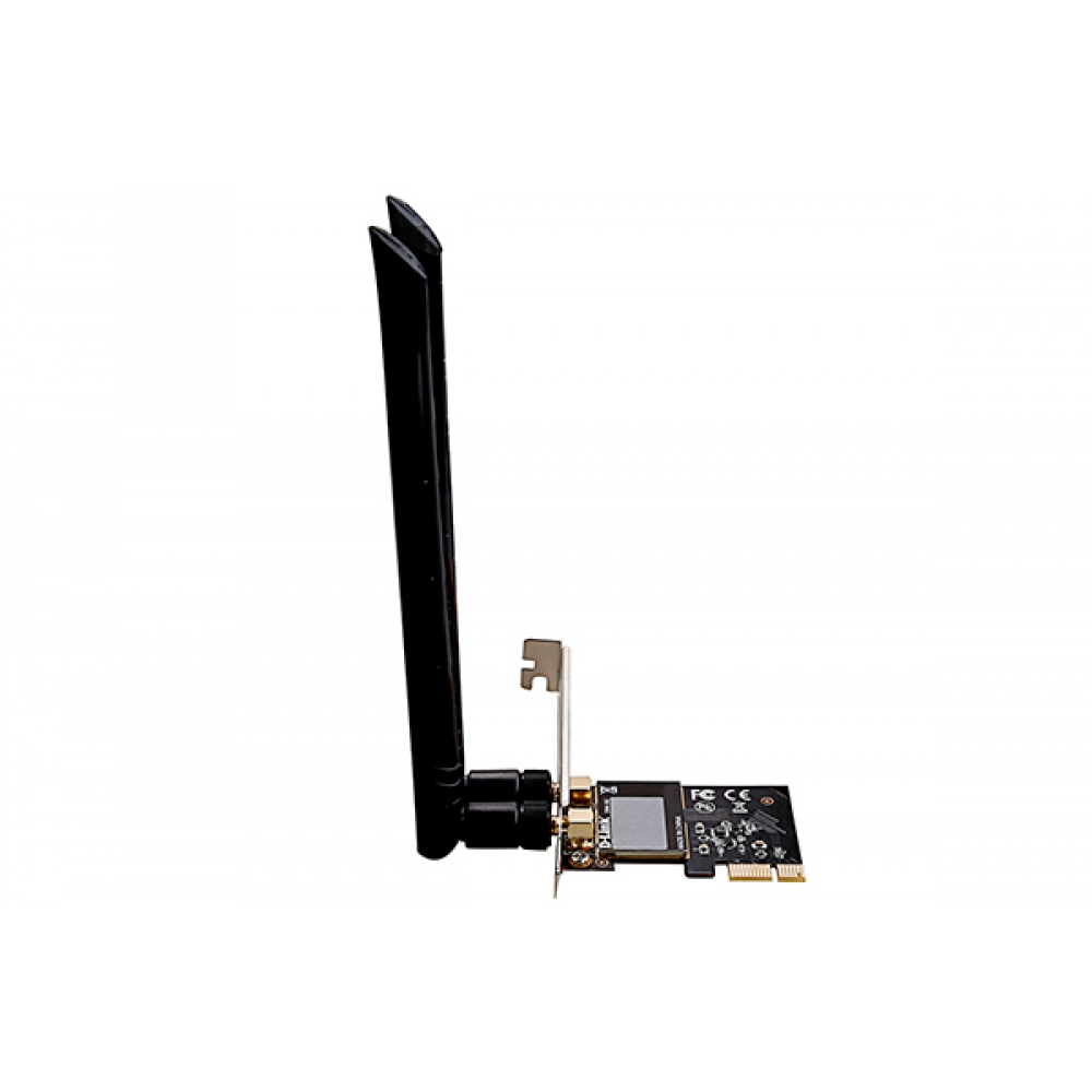

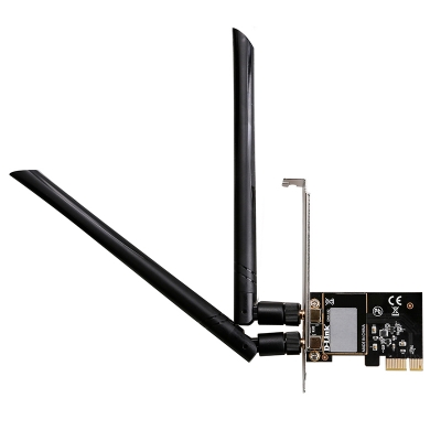

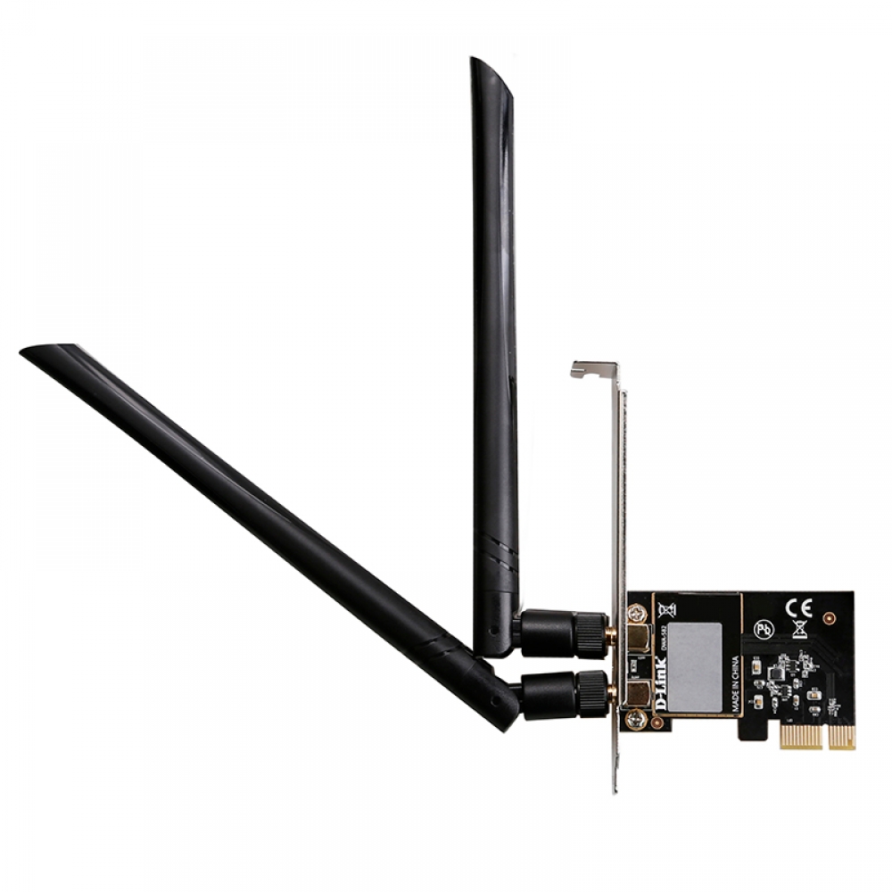

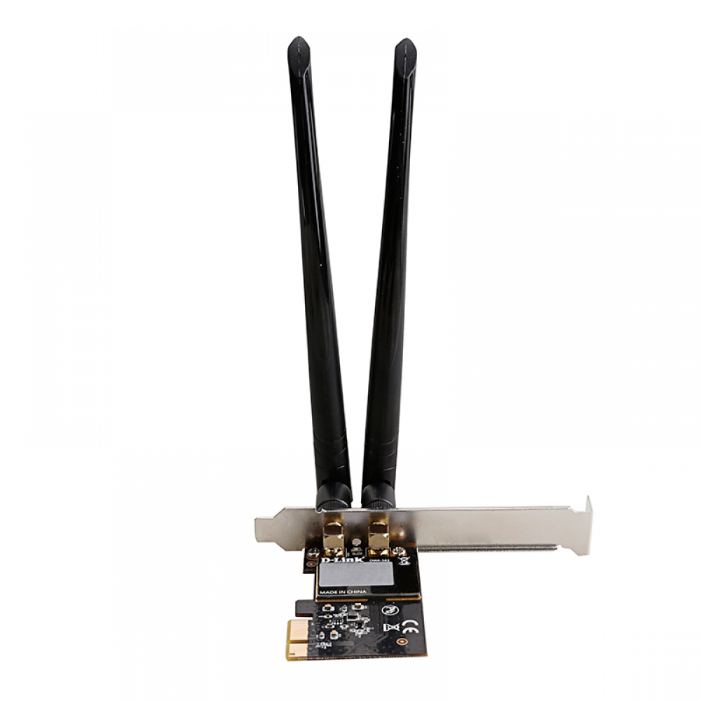

Беспроводной двухдиапазонный PCI Express адаптер AC1200 DWA-5821 позволяет подключить настольный компьютер к беспроводной сети и обеспечивает высокую скорость передачи данных в этой сети. Подключившись к защищенной беспроводной сети с доступом к Интернет, Вы можете осуществлять просмотр Web-страниц и общаться с друзьями в режиме онлайн.    Увеличенная скорость и расширенный радиус действия сети
Адаптер DWA-582 позволяет подключиться к беспроводной сети с более высокой скоростью  и стабильно работать на большем удалении, по сравнению с двухдиапазонными адаптерами стандарта 802.11n. DWA-582 поддерживает работу в одном из двух диапазонов частот 2,4 ГГц или 5 ГГц и обеспечивает максимальную скорость беспроводного соединения до 300 Мбит/с для 2,4 ГГц и до 867 Мбит/с для 5 ГГц. Возможность работы в диапазоне 5 ГГц позволяет уменьшить влияние помех от сторонних Wi-Fi сетей, увеличить пропускную способность и, следовательно, повысить скорость передачи потоковых данных, работы игр и VoIP-телефонии.   MU-MIMO
DWA-582 поддерживает технологию MU-MIMO, что позволяет максимально использовать возможности беспроводных маршрутизаторов 802.11ac Wave 2. При подключении к маршрутизатору 802.11ac Wave 2 нескольких клиентов с поддержкой MU-MIMO, он может одновременно передавать им независимые потоки данных через разные антенны. Это позволяет более эффективно использовать радиоканал для передачи данных и значительно увеличивает общую пропускную способность сети Wi-Fi.   Преимущества PCI Express
Технология PCI Express обеспечивает высокую пропускную способность и увеличенную производительность. Интерфейс PCI Express X1 позволяет подключить адаптер DWA-582 к любому слоту PCIe компьютера - x1, x4, x8 или x16. Благодаря установке адаптера внутри системного блока достигается экономия места, а антенны оказываются надежно спрятанными на задней панели блока.   Подключение к сети
Беспроводной адаптер предназначен для использования в больших домах и для пользователей, которым необходима высокоскоростная работа в сети. Использование данного адаптера совместно с беспроводным маршрутизатором Wireless AC обеспечивает максимальную производительность и позволяет оставаться на связи в любой точке дома. DWA-582 является обратно совместимым с устройствами 802.11n/g/b/a.   Надежная защита
Поддержка протоколов шифрования WPA/WPA2 и технологии WPS (Wi-Fi Protected Setup) позволяет установить защищенное беспроводное соединение. При использовании WPS достаточно нажать кнопку WPS на точке доступа/маршрутизаторе.   Использование внешней антенны
Для подключения внешней антенны (кроме ANT70-1400N) необходим кабель-переходник ANT24-CB01N. Для увеличения расстояния между беспроводным устройством и внешней антенной рекомендуется дополнительно использовать кабельные удлинители ANT24-CB03N / ANT24-CB06N / ANT24-CB09N. При установке антенны вне помещения рекомендуется использовать модуль грозозащиты ANT-SP. 1DWA-582 поддерживает последнюю версию стандарта 802.11ac – 802.11ac Wave 2.
• PCI Express (PCIe)
Слот установки
• PCI Express x1/x4/x8/x16
• Индикатор состояния
• Две съемные антенны с коэффициентом усиления 5 dBi

DWA-582/B Вид спередиВид сверхуВид сзади
